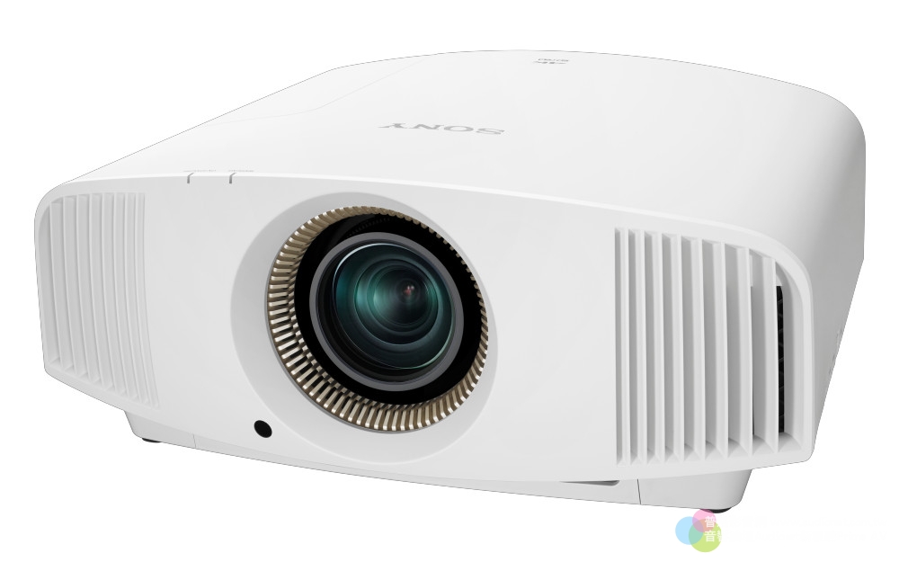

VW570ES是延續VW550ES、VW520ES等型號的後續機種,外觀造型完全相同,在核心的顯像元件部分,採用的是Sony獨家0.74吋SXRD反射式液晶板,以三枚來顯示RGB三原色,再組成畫面。其解析度達到4096×2160(17:9),相當於880萬畫素,比一般常見的3840×2160還多,這是為了完美對應數位電影標準解析度。
Sony多年來都是採用SXRD技術,看重的是它的高充滿率與高對比能力,和「穿透式液晶板」相比,SXRD這種「反射式液晶板」設計能把驅動元件和線路做在液晶層的背後(而非液晶之間),所以能將像素之間的間隙做得極小。以VW570ES來說,其像素間隙僅有4μm,讓開口率達到90%以上,只要是坐在適當距離上觀賞,完全不會有傳統液晶投影機的「窗格效應」,畫面看起來更飽滿。

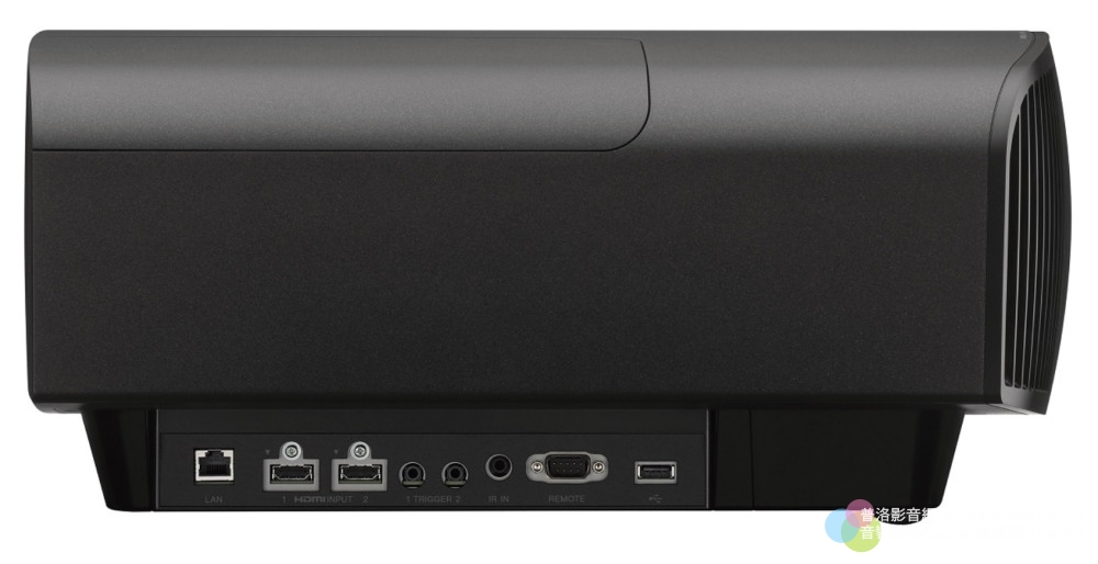

HDMI介面大解放,支援18Gbps資料傳輸率
做為2019年式的新機種,VW570ES自然有一些性能上的提升,其中一項,就是HDMI的影像傳輸能力提升了。長期以來,Sony和其它高階4K機種競爭時,HDMI傳輸能力常是被拿出來做文章的痛腳,因為幾年前的VW520ES只支援到10.2Gbps,前一代的VW560ES也支援到13.5Gbps,都無法達到最高規格的18Gbps。
說實在話,過去Sony這樣的設計並無可厚非,畢竟投影機主要對應的是電影片,而幾乎所有電影片(包含近年高規格的4K藍光)都是24Hz格式,前幾代Sony投影機的HDMI傳輸能力其實已經能滿足市面上的藍光軟體了。
不過,對專業玩家來說,總會希望器材規格越高越好,而且少部分玩家會透過播放機的升頻上轉等手法,給投影機更高的「非常規」影像訊號,HDMI如果能支援到18Gbps的最高規格當然最好。
而今年VW570ES就能完全滿足這些玩家的需求,因為它的HDMI傳輸能力提高到18Gbps,對應性能更為全面,按資料,VW570ES將能對應4K60p/4:4:4/8bit、4K60p /4:2:2/12bit、4K24p/4:4:4/12bit等高級規格。這樣的規格已經超越史上最高規格4K藍光影片「比利林恩」的4K60p/4:2:0/10bit,其它採用4K60p記錄的風景片、音樂片播放起來也是游刃有餘,如果要面對專業玩家的訊號上轉玩法,VW570ES也能對應。
如果你不熟悉我說的這些影像規格,我也可以這樣說:只要是在4K世代,VW570ES能讓你播放各種高規格影像,完全也不用擔心HDMI傳輸資料率不足的問題。而當你有機會播放高資料率的影像時,將能獲得更滑順的動態影像(降低抖動感)、更豐富的色彩資訊,以及更細膩完整的階調。

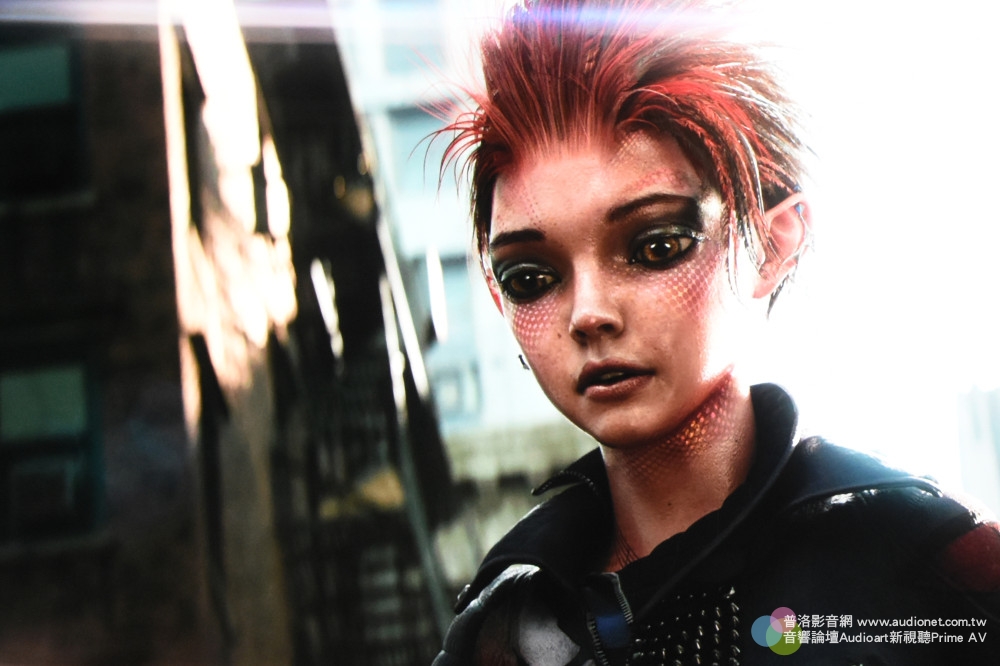

再談實際觀賞與測試心得。VW570ES因為是採用原生4K液晶板顯像,其解析力先天就十分優秀,再加上「真實創作」的運作,其細膩度可說是4K投影機中相對優異的,這是不爭的事實。每次評測Sony 4K投影機時我都有一樣的讚嘆:尺寸放這麼大,畫質竟然可以維持得這麼精細,猶如用放大鏡在檢視細節,真的是一種十足享受,這次也不例外,當特寫電影人物的臉龐時,鬍渣、髮絲、甚至是眼睫毛都可以有根根分明的效果。如果演員臉上有皺紋、色斑、甚至於化粧品用太多而造成的粉末堆積,都有機會能看得到。

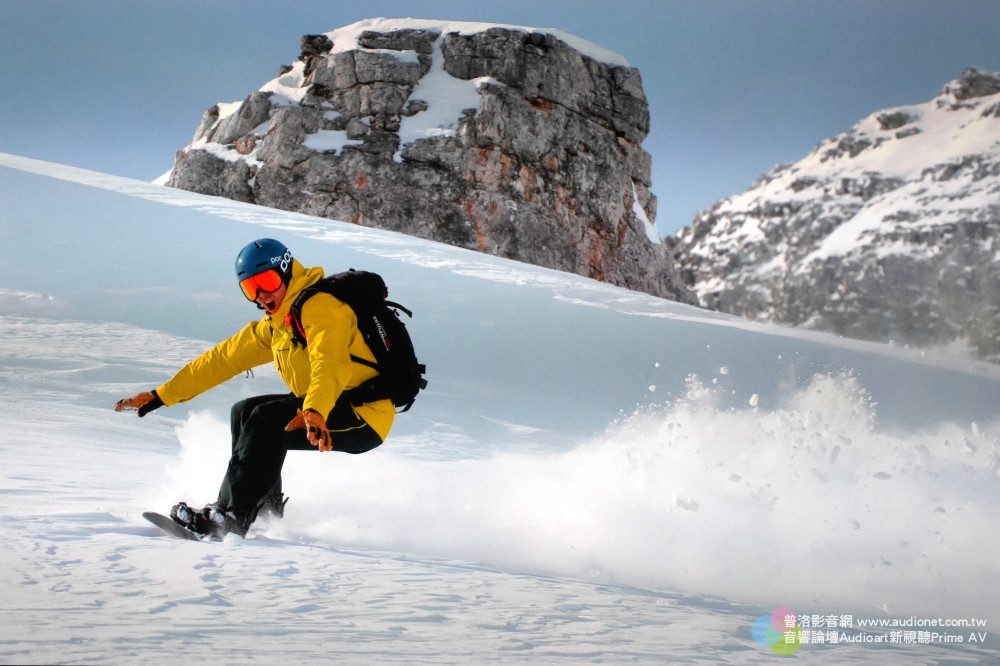

而VW570ES在表現暗位時,其所搭載的自動光圈功能對於明暗表現有不少加分效果,觀賞過程中如果碰到大面積的暗景畫面(例如太空船於宇宙中飛行),光圈縮小、壓低亮度之後,能呈現出很暗沉的宇宙背景。當鏡頭轉到明亮畫面(例如陽光底下的沙漠),光圈轉為全開,眼睛會從全黑的環境一下轉換到高亮度環境,會給眼睛非常明亮的視感,明暗對比的張力相當大。
再來,我發現VW570ES的階調表現非常優秀,從暗位至亮位的變化非常自然,加上有足夠的「顯暗」能力,能為物體創造良好的實體感,甚至於能為大範圍風景創造出前後「景深感」,這讓我們在觀賞120吋大畫面時,會覺得畫面好像能往內延伸,套句同事的話:2D看起來有一種在看3D的感覺。例如Sony Demo示範片中有一段是在大雪山上的極限滑雪,有些鏡頭是從直升機上往下拍,還有一段是在大海底下拍攝鯨魚,都有這種畫面會往內延伸的感受。

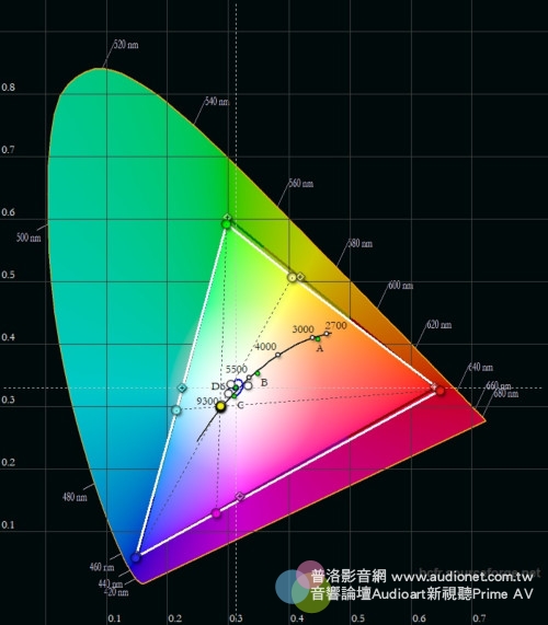

具備廣色域能力,而且能表現得細緻自然

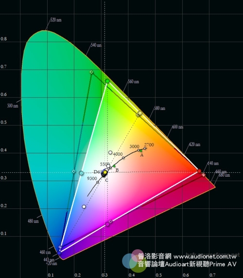

在色彩表現方面,本機有多個色彩空間可以選擇,包括:BT.709、彩色空間1、彩色空間2、彩色空間3、使用者自訂等,使用儀器進行測試,當中BT.709能非常準確的吻合HDTV標準(REC.709)。而色彩空間1~3的色域全部都能超出HDTV標準,具備廣色域能力,尤其是「色彩空間2」的色域相當大,在暖色系(紅、黃、橘)部分特別超出,具有優異的表現能力。
Sony VPL-VW570ES:細膩、鮮活、自然,近乎完美的高階4K投影機 Honeyview_CS2.jpg 新記 索尼 Sony VPL-VW570ES VW570ES 投影機
▲ VPL-VW570ES共有五種色彩空間可以選擇,分別是:「色彩空間1」、「色彩空間2」、「色彩空間3」、「BT.709」和「使用者自訂」。當中色彩空間1~3三個選項的色域全部超出HDTV標準,都具備廣色域能力,尤其是「色彩空間2」的色域相當大,在暖色系(紅、黃、橘)部分有著極為優異的表現能力。
Sony VPL-VW570ES:細膩、鮮活、自然,近乎完美的高階4K投影機 Honeyview_CS2-CIE.jpg 新記 索尼 Sony VPL-VW570ES VW570ES 投影機
▲ 我們特別拿它和DCI-P3數位電影標準色域進行比較,雖然還未能完全符合,但已能涵蓋相當大的範圍。
Sony VPL-VW570ES:細膩、鮮活、自然,近乎完美的高階4K投影機 Honeyview_CSBT709.jpg 新記 索尼 Sony VPL-VW570ES VW570ES 投影機
▲ 而「BT.709」能非常準確的吻合HDTV標準。

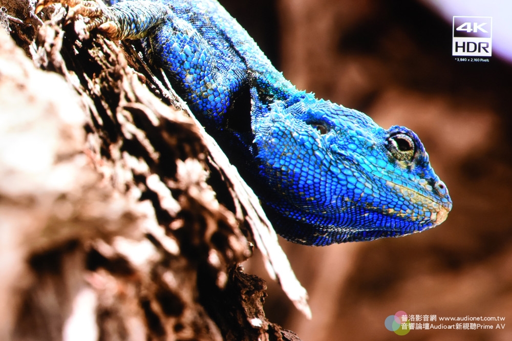

實際觀看影像,VW570ES的色彩表現成熟,色彩能呈現得很濃豔,更重要的是,仍然能維持得很自然,不會有濃得化不開、缺乏層次感的情形。而除了色彩的飽和度足夠之外,顏色也非常準確,相鄰色系之間的分辦力極強,從極深到極淺色之間有著理想而自然的諧調,這些表現不僅讓色彩非常迷人,還能在彩色的物體上建立起強烈的實體感。
例如播放花朵或水果的測試畫面,這些物體都看起來非常立體,表面質感豐富而且自然,再加上色彩的濃淡分明,有一種栩栩如生的視感。當播放森林的大風景畫面時,可以看到色彩有著豐富的變化,而且畫面的景深感強烈,加上大畫面的視野涵蓋效果,能讓人感受森林的龐大、樹葉的茂密,和綠色的蒼翠與多變。當我們檢視白色杯碗這類器物時,色彩交界處非常銳利,白色物體的邊緣完全看不到滲色或是對位不良的情形,而這樣的色彩表現也提升了整體畫面的精緻度。
