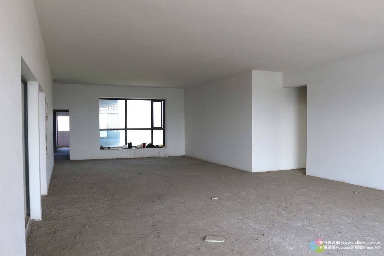

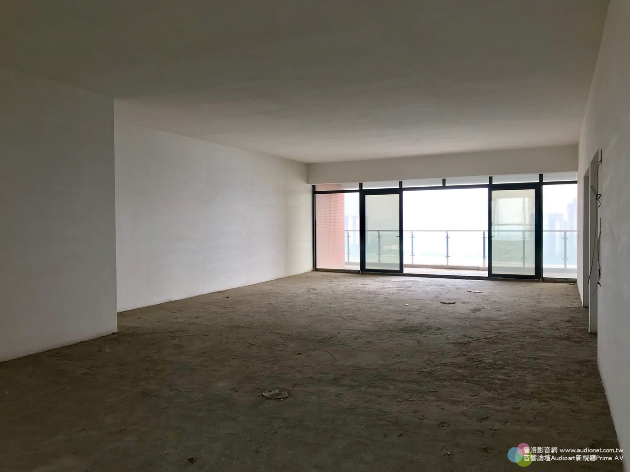

客厅(蓝色)、饭厅(绿色)是连在一起的空间,总长约14.6米,饭厅宽5.93米,客厅宽7.15米,天花净高3.3米(均为装修前尺寸)。

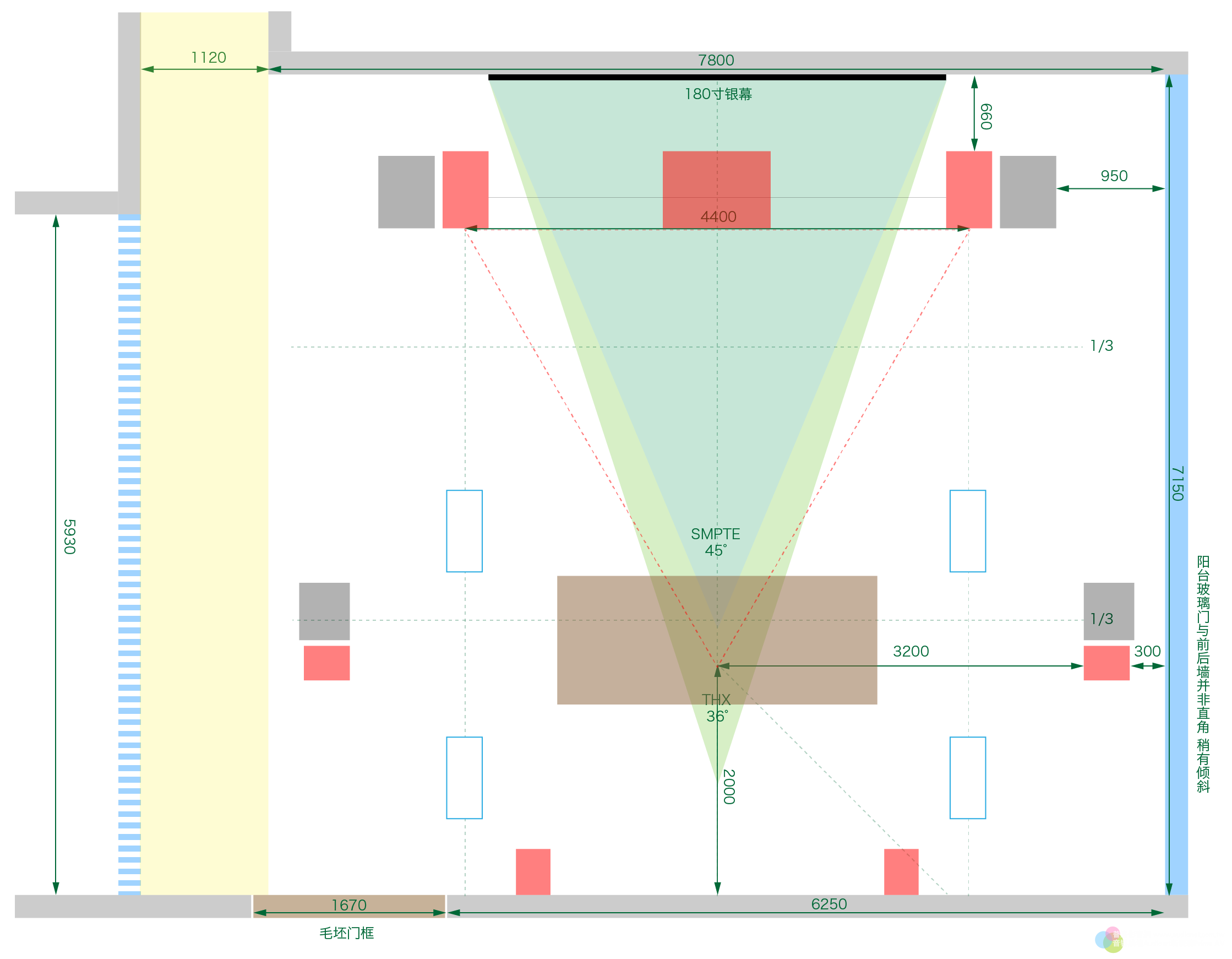

下图是初步规划的7.4.4声道图,红色是地面音箱,灰色是低音炮,蓝色方格是天花音箱。因为不是纵向长方形空间,所以皇帝位尽量靠近三分之一位置,左右声道和皇帝位构成4.4米的等边三角形。

对家居生活而言,最好是可以保留开放空间,客厅与饭厅之间不做间隔。而且空间越大声音越自然,驻波影响也较低,低频延伸更佳,但是:
①长14.6米≈宽7.15米的两倍(“第七大问题空间:长宽高互为整数倍数”),可能会在24Hz及其倍频产生驻波。
注:阳台玻璃门本身是略为倾斜的,与相对墙面不完全平行。
②空间太大,低频混响时间是否会过长且难以处理?
③这是“第三大问题空间:不对称或畸零空间”,影院效果可以用Trinnov或RoomPerfect进行声学校正,但Hi-Fi效果是否会打很大的折扣?
如果要建立封闭空间,就只能用玻璃趟门(上图蓝色虚线),而且要把走廊纳入(上图黄色),尽量避免形成“第六大问题空间:正方形比例”。
声博士提供了一种折衷方案,在蓝色虚线处用加厚木板(至少18公分)做一段较长的地柜(与地面无缝),部分隔断低频,解决低频驻波和混响时间的问题。理由是低频主要走地面,中高频的能量会在饭厅衰减无法返回。
如果这是总编自己的空间,您会怎样选择?

第一、我認為還是要調轉過來,讓喇叭能夠獲得最大的長度,因為24Hz的極低頻駐波對聽感不會有太大影響,但14.6米的長度卻可以讓您聽到很好的下沉低頻。
第二、二側牆或其他牆面本來就是要非平行才最好,因為平行的牆面是產生駐波的要件,如果牆面是非平行,就不會產生駐波影響了。
第三、混響(殘響)不僅是低頻,高 中低頻都有,要處理並不難。通常只要處理中頻與高頻就可以,低頻因為波長很長,要吸收並不容易,只能靠室內的家具、擺設、裝潢來自然吸收。
第四、依您的聆聽空間,不要做任何木板來隔間,讓他保持開放式最好,而且也最美觀。
第五;一個聆聽空間要好聽,擴散非常重要,因為聲波的均勻擴散會讓音質更好。而吸收的主要目的是要吸收高頻過長過多,尤其是2000-4000Hz。超過4000Hz的頻率讓他自然衰減即可。3000Hz左右是造成聽感尖銳的主要原因,所以要適當吸收。
第六,如果不想太花錢,而且要像居家,可以把擴散藏在天花板上,牆面用厚窗簾或適當軟性設計來吸收,如書櫃,CD櫃等。沙發最好用布質或皮質,不要用木質。
如果您有買我寫的空間專書,請再仔細讀過我寫的那些問答,一定可以找到又便宜又有效的布置方式。

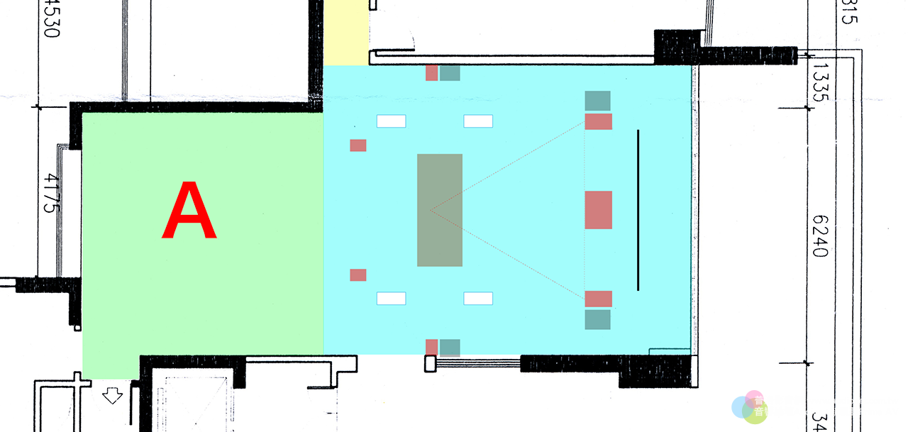

请问“还是要调转过来,让喇叭能够获得最大的长度”是将银幕墙设在阳台方向(下图A),将聆听空间变成纵向长方形,以阳台玻璃趟门为喇叭后墙,沙发摆在空间的正中靠前(而不是靠后三分之一),对吗?

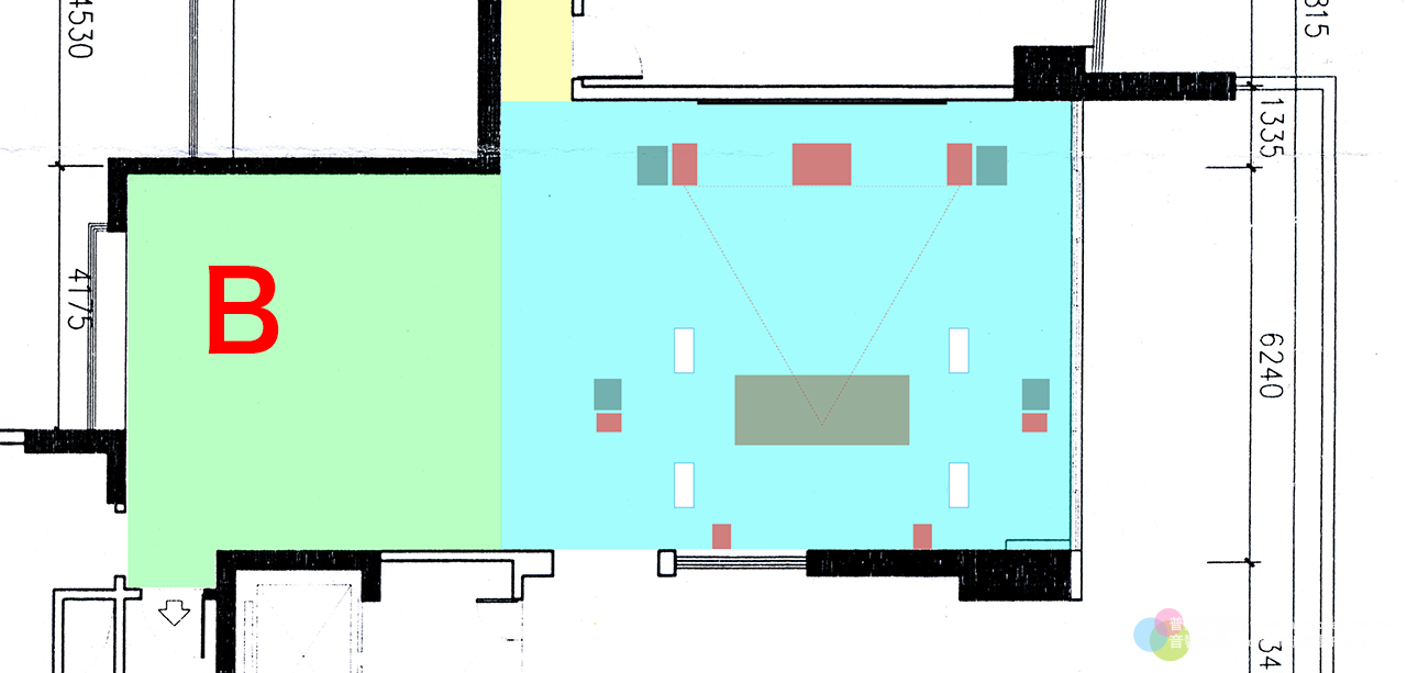

这种摆法(上图A)的效果是否会比之前的摆法(下图B)好很多?因为图A摆法要仔细考虑阳台的动线与喇叭、器材、银幕的关系,不太容易处理。

圖A的擺法就對了,音響空間可以慢慢一點一點加上去,不要一次做好又拆,慢慢做可以調整到最佳的殘響時間,聲音聽起來不一樣。
