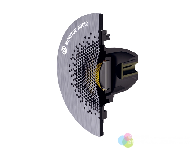

3.更進化的金高音:Monitor Audio素來以「C-CAM金高音」聞名,一做就是三十幾年,這三十幾年來不斷改良,效果越來越好。不過金高音跟黃金其實是無關的,它只是一個俗稱,事實上,C-CAM是一種以鋁鎂合金為主體的振膜,表面再鍍上一層陶瓷,等於是利用複合材料讓振膜達成最佳特性。至於最外層的金色是鍍上去的,按原廠說法,如此能讓振膜達到特定厚度,使振膜的特性更好,同時在視覺上也有吸引力。今年Silver 6G的金高音是新設計的,除了細部調整之外,振膜後方的腔室也做了改良,據說經驗就是來自於新設計的Platinum II旗艦喇叭,對高音單體「背波」的吸收能力更好。據Monitor Audio說,這次的金高音達到了前所未有的極低失真度,能呈現出更精緻、細膩又不刺耳的高頻。

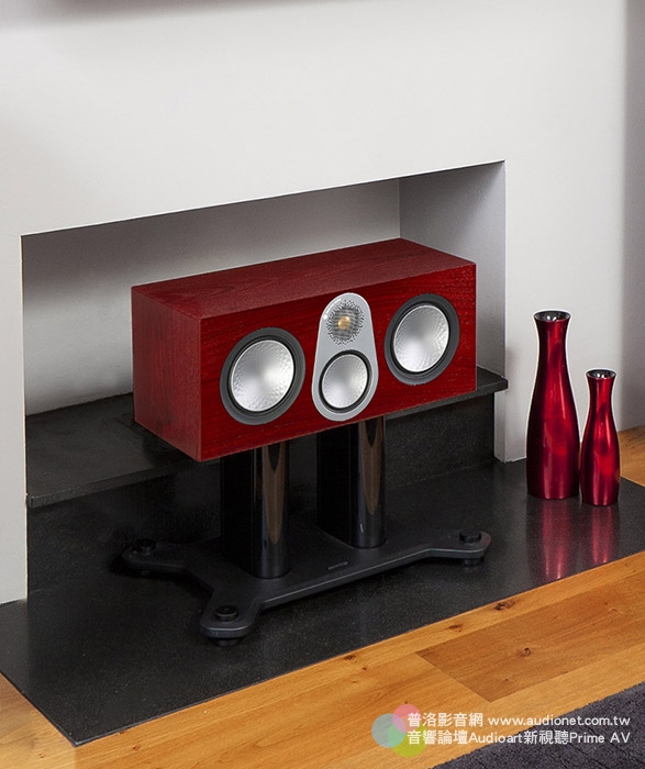

4.更有力的中央聲道:過去的Silver系列只有一款中央聲道,而且多是採取2音路設計,而這次Silver 6G在中央聲道部份提供了更高級的款式,就是3音路4單體的Silver C350,箱體尺寸也更大。別小看這些改變,從2音路變成3音路,代表C350能呈現更大的聲音頻寬、更準確(低失真)的聲音效果,而且做4單體配置,能讓它擁有更好的聲音出力。至於更大的箱體,則是能讓人聲對白更有厚度。這次搭配C350試聽,座位正前方音效的厚度、氣勢、表現餘裕度都有提升,與左右聲道的差距變得更小。你知道嗎,在家庭劇院中有將近60%的重點音效是來自中央聲道,C350這樣的提升是不容小覷的。

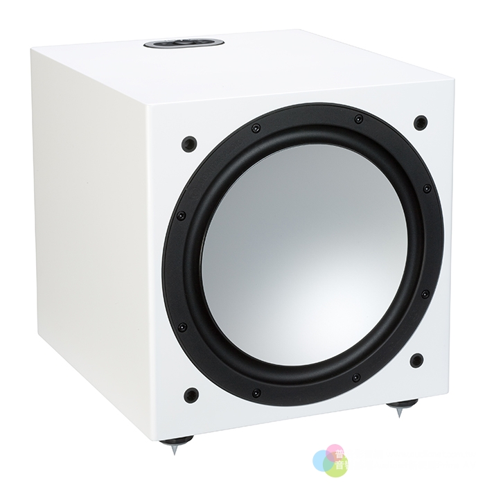

5.帶自動等化的超低音:Silver系列裡面的超低音W12也很值得一書,它配置了12吋低音單體,這已經是家用超低音裡面很大的尺寸,內部的擴大機則是有500W出力。而Monitor Audio的工設計師知道,超低音要表現得好,空間常是一個麻煩的問題,為此W12自帶「自動測試」功能,產品內含一只測試麥克風,只要測試空間中的三個位置,就能進行自動等化,抑制空間環境(Room Mode)對低頻的扭曲,讓你聽到更平順、更自然的低頻。另外工程師也瞭解,每個人對低頻的喜好不同,聽音樂、看電影也需要不同強度的能量,所以W-12還提供了三組EQ可以選擇,並以顏色來區分,粉紅色代表Music模式、藍色代表Movie模式、綠色代表Impact模式,各有不同的低頻響應曲線,能讓你自由選擇能量強度。而W12的外觀也很美觀,可說是面面俱到。

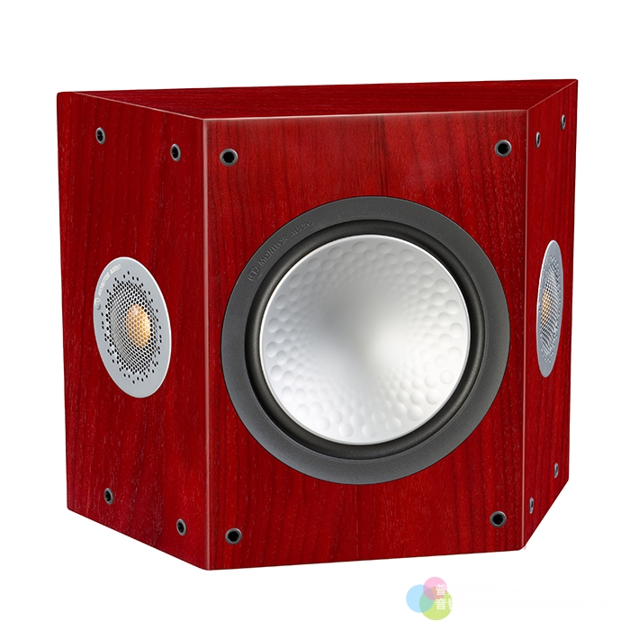

6. 真正為環繞音效設計的環繞喇叭:很多劇院系統是用書架式喇叭來作為環繞聲道,其實是不正統的作法,因為包含THX等專業規範在內,都指出環繞聲聲道應該採取雙面發聲型態的喇叭,而Silver 6G系列裡面的Silver FX就是標準作法。Silver FX擁有三個發聲面,主要營造音效移動感的是左右兩側的高音單體,而中央配置的中低音單體是強化中低頻段的能量感。在5.1型態的系統中,你只要將它配置在座位的左右兩側,就能比一般書架式喇叭營造更大的側方向包圍感。另外,Silver FX還能切換兩種發聲模式,背板上有Bi-pole和Di-pole的切換撥桿,前者是「雙面同相」,能營造較開闊的環繞包圍感,後者是「雙面反相」,能營造較清晰的音效定位感,Bi-pole和Di-pole的效果還會跟你裝喇叭的位置有關,你可以兩種都試試看,選擇自己最喜歡的效果,而一般書架式喇叭就不可能有這些專業的效果了。

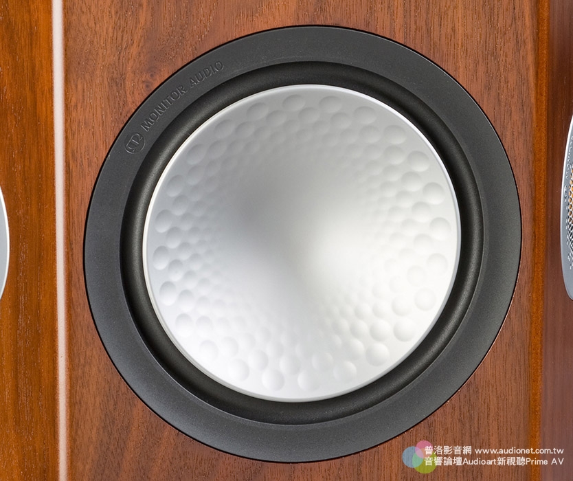

7.獨特的RST振膜設計:Silver系列歷經了多年發展,期間「振膜」設計也歷經多次改良。為了讓振膜在不增加重量的前提下達成更好強度,Monitor Audio嘗試過很多方法,例如在振膜上壓印放射狀的肋條,就曾經採用過一陣子。後來又使用電腦分析,發現了更好作法,就是在振膜上壓印圓形的凹紋,不僅能強化振膜剛性,同時能抑制多餘能量延著表面傳導,降低失真,提升聲音效果,而這就是RST,也就是「堅硬表面處理技術」(The Rigid Surface Technology),是Silver 6G好聲的關鍵之一。

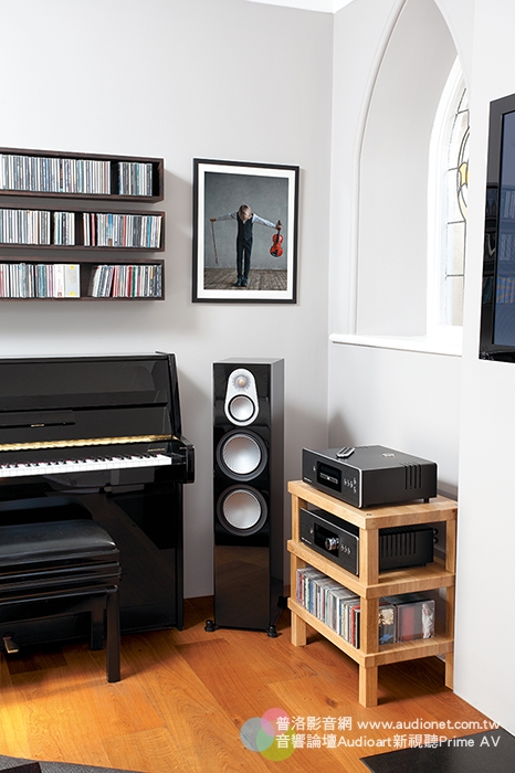

那實際聽起來怎麼樣呢?一開始我先試聽落地喇叭Silver 500的兩聲道表現,以瞭解Silver 6G的聲音走向。一開始我照傳統兩聲道喇叭的擺位方式,將兩只喇叭拉離背牆,此時高頻段清晰細膩,但極低頻的延伸就稍嫌保守,低頻的線條也比較鬆散一點,這時想到音響展期間訪問過Monitor Audio的國際客戶經理Sylvain Quainon先生,他曾提到,這次Monitor Audio設計喇叭時特別注重消費者需求,在落地喇叭部份,透過設計降低駐波發生的可能性,讓喇叭可以更靠牆擺放,以符合現代人居住空間普遍狹小的型態。
想到這點,或許我的方法錯了,改採比較符合一般人生活型態的擺位,將喇叭靠近後牆,讓左右聲道和平面電視維持在同一個軸線上,果然,低頻段的量感出來了,聲音更平衡了。既然靠牆能讓Silver 500的低頻表現更好,能不能再進一步提升呢?因為我們視聽室是左右對稱的空間,我試著將Silver 500擺在左右側牆邊、略為接近牆角的位置,效果又更好了,一方面是藉由側牆增益提升極低頻,另方面是能在正面創造出很寬的音像,聽兩聲道時的聲音舞台更大,如果是看電影,也能營造很大的音場,音效在前方三聲道間的移動幅度也比較大,更有戲劇效果。而在擴大機部份,想起上期我們評測過的NAD新一代Classic系列,對極低頻有優秀的控制力,拿來一配,果然聲音又再提升一層。
此時聽起來怎麼樣呢?一如先前聽Platinum II的印象,這次Monitor Audio在設計Silver 6G時也是朝著精緻、收斂、嚴謹的方向前進,在Silver 500身上你不會聽到糊軟或泛爛的低頻,原廠不會用膨鬆或誇大的低頻迷惑消費者,這種低頻初聽會覺得聲音好像很厚,但是聽久了就會發現聲音是糊的、鬆的、散的,缺乏質感,而Silver 6G不同,它的低頻有適當的拿捏,在適當擺位和NAD綜擴的助威下,它能呈現出很好的低頻線條,中頻到低頻段的衝擊力也相當出色。

聆聽電影音效的第一印象,就是這次3音路4單體的Silver C350中央聲道果然比較夠力,以前如果是搭配小尺寸的中央聲道,常會覺得電影人聲比較單薄,甚至於會覺得音質與厚度跟不上左右聲道,而這次好多了,可以感覺人聲對白更厚實,座位正前方的衝擊力也好一些。
除此之外,這套系統呈現出相當優異的環繞包圍效果,原因很多,例如金高音有清晰直接的中高頻,這就有益於多聲音音效的營造。又例如,環繞喇叭Silver FX是「專門」為劇院所設計的喇叭,三面發聲設計,也有益於呈現更寬、更連貫的環繞包圍感。再加上頭頂上的天空聲道也是配置金高音,音效能連貫銜接…這些環節一個一個串起來,就能呈現出優異、有立體感的環繞包圍感。

雖然筆者前面說過,Monitor Audio不是肌肉派或暴力派的喇叭,但只要擺位適當、參數設定正確,再加上有12吋超低音SilverW-12的輔助,仍然能感受不錯的能量感與衝擊力。例如播放「紅翼行動」(Lone Survivor)4K BD,馬克華伯格飾演的海豹隊員受困山頂、直昇機趕來救援那段,就能聽到強而有力的引擎聲浪。而且隨著鏡頭移動,引擎聲時遠時近,或在視聽室內穩定的移動。而這一陣陣有力的引擎聲浪會讓人感覺「救援即將到來」的歡欣情緒,結果一發RPG攻擊讓一切變了調,直升機機頭的爆炸聲響猛烈,機身斷裂時還發出可怕的金屬扭曲聲,撞向山壁時又是一陣猛烈的爆炸,接下來的機槍駁火能聽到子彈音效在視聽室裡飛來飛去,非常刺激。
