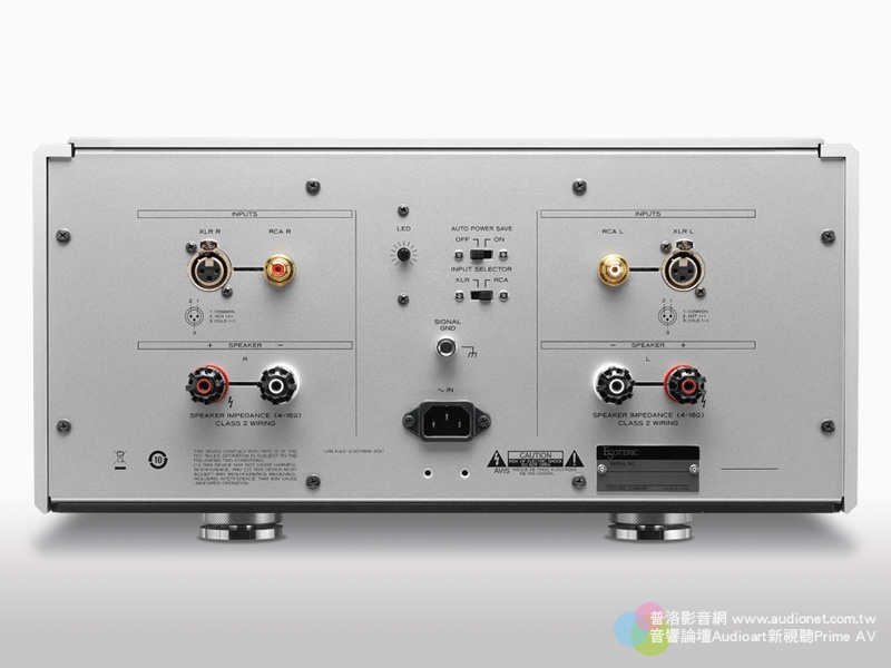

鬼木課長說新款C-02X前級與S-02後級秉持「Master Sound Works」的設計精神,與Grandioso系列的差距非常有限。S-02後級輸出功率145瓦/8歐姆、290瓦/4歐姆、580瓦/2歐姆,只比Grandioso S1少了5瓦而已!
喇叭端子採用WBT 0703Cu,連面板LED燈的亮度都可以調整。
S-02阻尼因素高達1000,S/N比115dB,總諧波失真只有0.003%,此三點則是跟Grandioso S1一模一樣。輸入的電壓放大級採用全平衡電路,擁有自己的環形變壓器、濾波電容與穩壓電路。

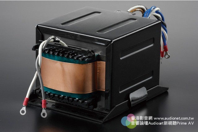

電源供應改用特別訂做的EI變壓器,容量高達940VA,重量10公斤。
雖然電源供應改成EI變壓器,但它是Eoteric特別訂做的,容量高達940VA。左右聲道擁有各自獨立的次級抽頭,可以獨立整流濾波供電。同時,外殼十分厚重,可以防止電磁波外洩,光是這顆EI變壓器的重量就有10公斤,難怪可以提供源源不絕的推力。為什麼S-02改用EI變壓器呢?通常大功率後級不都是慣用環形變壓器嗎?鬼木課長說在S-02上使用EI變壓器反而比較好聽,設計師會針對不同等級、電路設計而嘗試運用,找出最好的聲音搭配。  g_photo06.jpg

更便宜的S-03看起來跟S-02幾乎一樣,甚至連輸出功率都一樣。
S-02可以說是略微簡化版的Grandioso S1,沒想到S-03跟S-02的設計也十分接近,從規格上根本看不出差異,輸出功率與規格都相同,甚至連尺寸、重量都一樣。如果兩者價格有段落差的話,那真是原廠大發慈悲了!我詢問鬼木課長S-03跟S-02主要的差異在哪?它回答兩者之所以接近,因為S-03電路架構,所使用的電路板、主被動元件、變壓器、機箱等,都跟S-02相同,所才規格才會一樣。主要差異在於S-03沒有用WBT喇叭端子,腳墊不像S-02用的那種高級貨,以及取消LED燈亮度調整旋鈕。
S-03除了取消LED燈亮度調整,沒有用WBT端子之外,剩下的都跟S-02相同。
