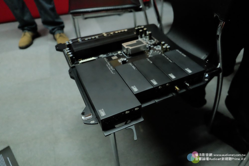

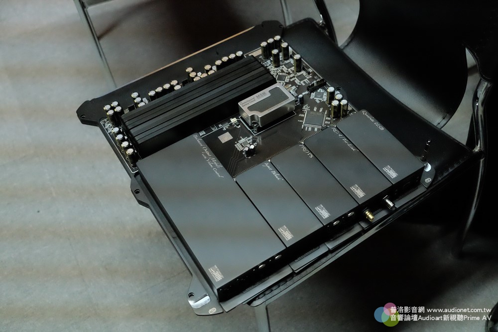

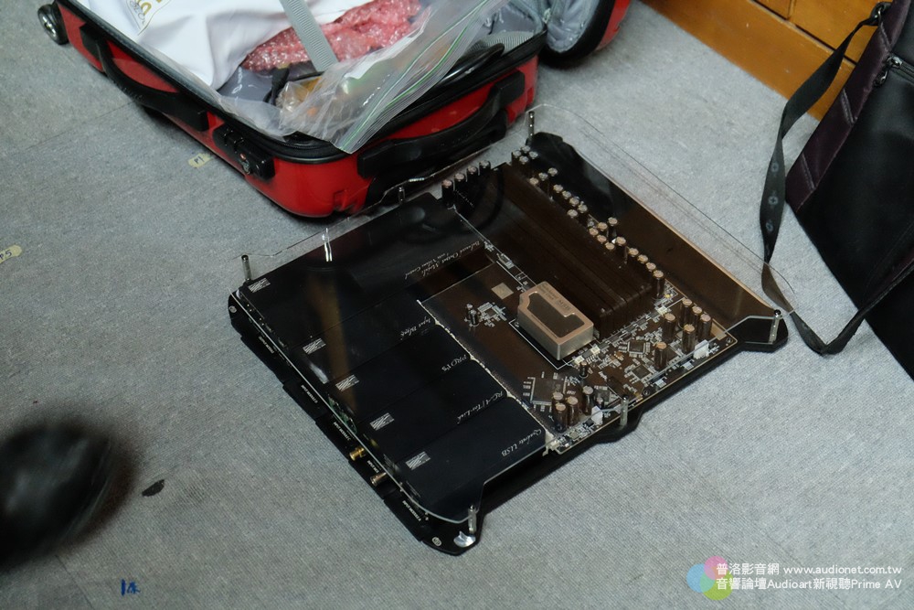

接下來進入重頭戲,準備揭開Select DAC的內部電路設計奧祕。Larry有備而來,在旅行箱裡還放了這樣一個內部電路的樣本。
打開上方的透明保護蓋,讓大家看個清楚。
從很久以前開始,MSB的器材就一直採用模組化設計,當年的目的是為了讓用家可以在不用換機的狀況下,就可以享有MSB未來開發的最新技術。沒想到進入數位流時代,因為各種規格、介面與數位技術的改變與進化更快更頻繁,這種模組化的架構竟然成為各大頂尖訊源廠採用的主流作法,MSB也就成為這種設計的先驅。在Select DAC內部,MSB無疑將模組化概念發揮的更為徹底,線路板上看得到的元件其實沒幾個,幾乎都被包覆在獨立的模組之中。
你知道嗎?MSB這次不但斥資購入CNC金屬加工機具,連電路板自動組裝機器也大手筆購入了。對小廠而言,這種工作通常是交給合作廠商製造,但Larry告訴我,Hi End音響的電路板製造量太少,一般加工廠不可能只接你一個客戶,所以在他們的生產線上,通常會更換好幾個電路板的製造。但是對Hi End音響器材來說,就算是自動化組裝的電路板,依然有許多細節必須講究,例如自動上錫的溫度就會對聲音表現造成影響,合作廠商不可能幫你慢慢調整這些細節參數,只有自己製造,才有可能完全掌握最佳製造狀態,這就是MSB為何購入電路板自動組裝機具的原因。

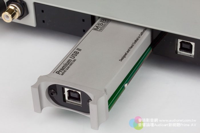

因為有了自己的CNC機具,所以MSB的金屬機箱機密度大幅提升,每一隔模組都是由精緻的鋁殼包覆,可以輕鬆的從背板抽換模組,不用大費周章將整部機器拆開,模組背板還設有一個精巧的小板手,可以將模組牢牢固定。請注意,Select DAC的整個背板,其實就是由各種模組所組合而成的。包括USB輸入,各種SPDIF數位輸入,以及類比輸出,全部都已經模組化。
這種抽換式模組的概念,在MSB之前推出的Analog DAC中已經採用,只不過Slelct DAC的模組體積更大,為什麼呢?因為裡面的屏蔽更嚴密,線路更精密,事實上,為了將聲音表現提升到極致,Select DAC線路的所有接地與屏蔽都經過重新考量規劃,確保每個模組都是獨立運作,不會互相干擾。

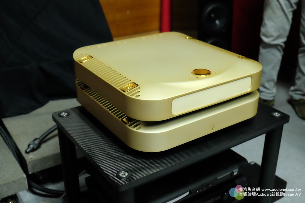

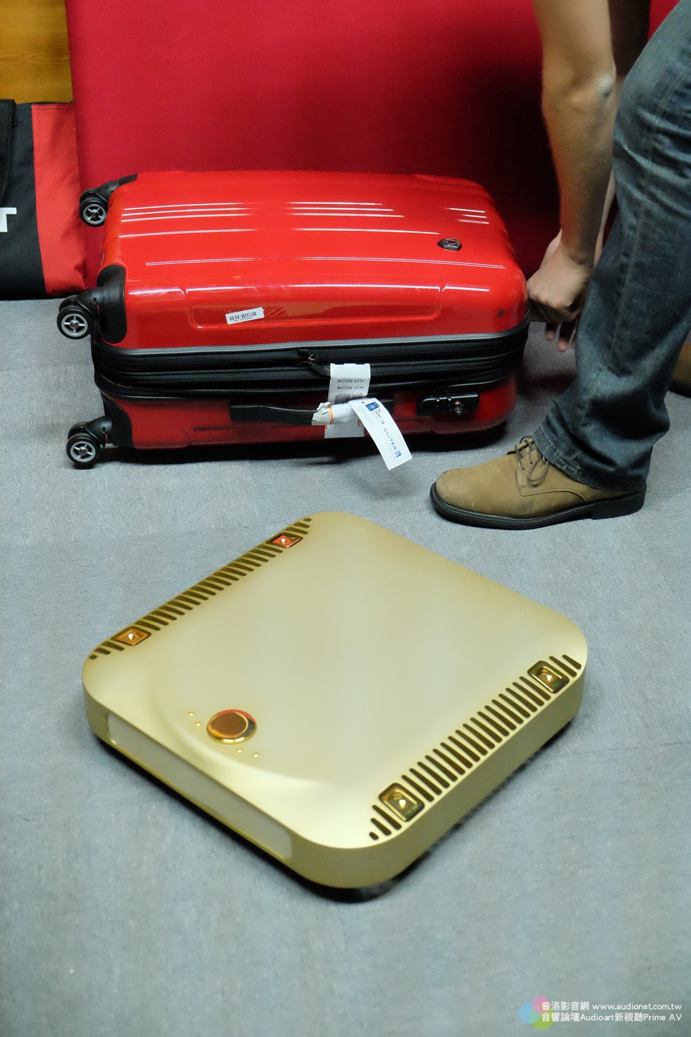

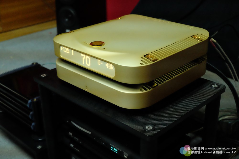

全新MSB Select DAC終於從皮箱中露出廬山真面目,之前看照片時以為箱體不大,但沒想到實際上體積非常大!其實放大機箱正是MSB推出Select DAC的主要目的之一,因為一直採用模組化架構的MSB,在技術不斷進化之後,不但模組越分越細、種類越來越多,而且電路越來越精密,體積越來越大,原本的機箱已經無法容納,所以這次才一次將機箱容積做足,以因應未來模組持續進化之所需。
父子倆開始忙著接線,Larry雖然貴為總裁,但依然跪在地上親自架設器材,一點以不擺架子。

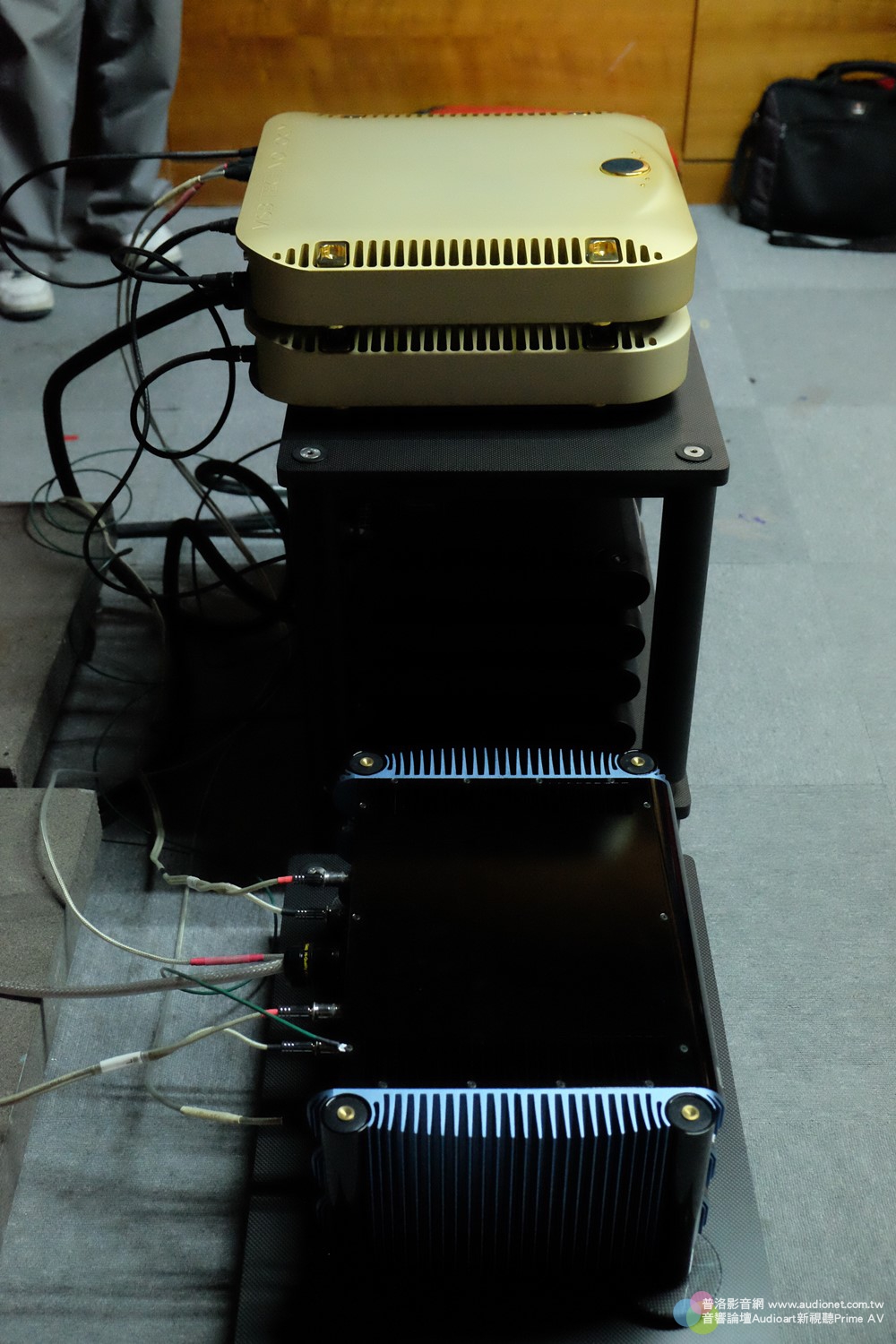

Select DAC是兩件式設計,下方的電源箱內有兩組完全獨立的電源供應線路,獨立處理數位與類比線路供電,Larry認為唯有從變壓器就開始完全獨立,才能將電源雜訊降到最低。
