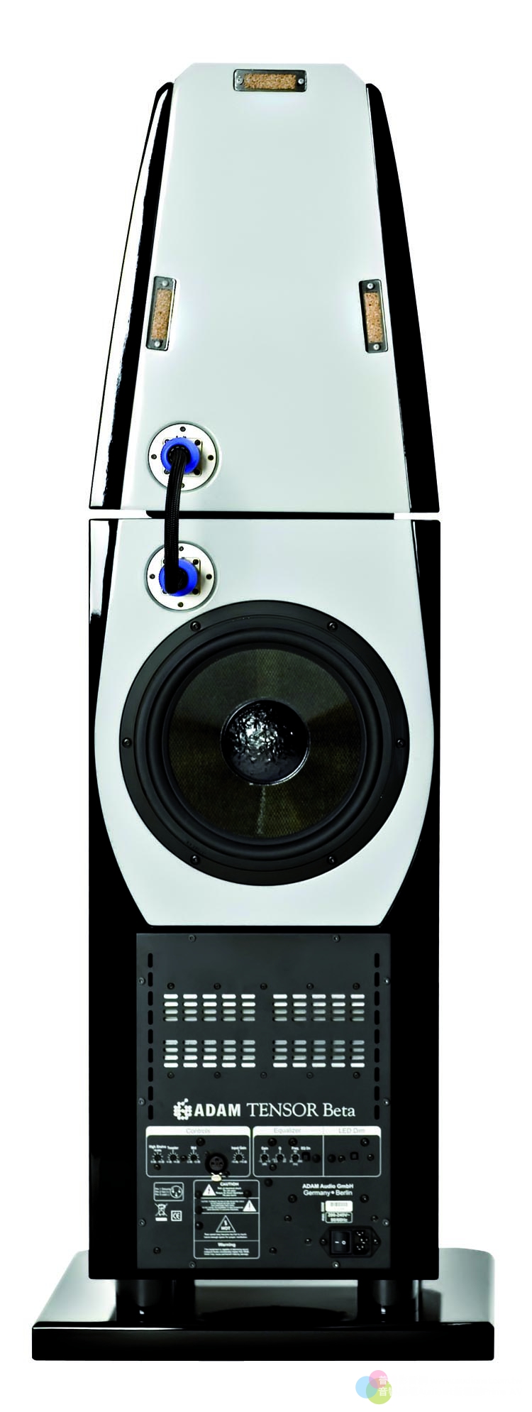

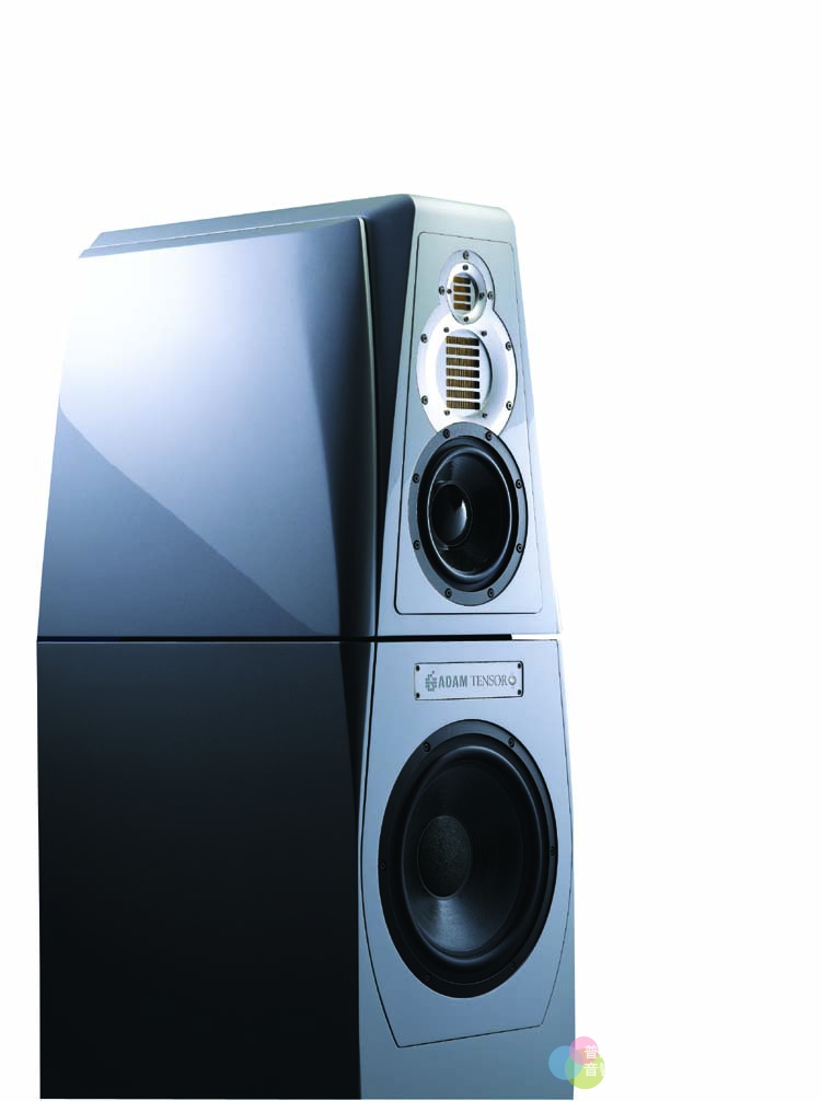

Beta身高128公分,個子不算高,採用一個高音X-ART(振膜重量0.17克,面積71平方公分)與一個中音X-ART(振膜重量0.7克,面積213平方公分),還有一個7.5吋Eton中低音單體與一前一後二個11吋Eton低音單體。Beta有全主動式以及半主動式二種,這次我聽的是半主動式,也就是那二個11吋低音單體由內建D類250瓦擴大機驅動(一支低音單體由一部250瓦擴大機驅動,而且還有電子EQ調整),其他中低音、中音與高音則需外接擴大機來驅動。其實,半主動式是為那些不喜歡全主動式者而設計,至少這樣還可以利用自家擴大機來驅動中低音以上的單體,滿足更換搭配擴大機的樂趣。
Beta的箱體結構也很特殊,分上下二截,上截容納高、中、中低音單體,下截則容納二個低音單體以及內建擴大機。二截箱體之間以特殊的沙袋耦合,箱體本身則採三明治結構,中間夾層內灌沙,藉以吸收箱體的震動。老實說,如此複雜的箱體設計比起一般Hi End喇叭而言,製造難度高上許多。
