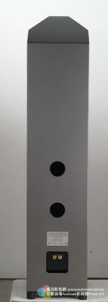

Fontaine Signature的體積並不大,從側面看,箱體有朝上傾斜角度,頂端切數道斜角,三個單體安置在喇叭正面的上半部,最頂端是Dynaudio Esotar 1吋軟凸盆高音單體,振膜上有鐵絲保護,避免振膜被壓扁。下面則是二個6吋Morel碳纖維編織三明治中低音單體(夾層是Rohacell),這個中低音單體的音圈直徑有3吋之大,可見是個強壯的單體。在三支單體的前方有一塊金屬板鎖住,不過單體並非鎖在金屬板上,而是直接所在箱體,所以這塊金屬板應該是用來抑制震動之用。箱體以厚達1.53-1.79吋MDF製成(以二層MDF板黏合),外面覆以銀粉漆,作工十分漂亮。據說Fontaine Signature箱體內部的補強結構更精采,可惜看不到。
Fontaine Signature的背面有二個小低音反射孔,可以射出強勁的氣流。而最底下則是一組喇叭線接端,不要看它其貌不揚,那可是鍍銠的端子。比較可惜的是喇叭線端子沒有標示紅白,只有在塑膠上簡單標記不明顯的+/-,像我這種年紀的人必須以手電筒「輔助」,才能看清要怎麼接線。這點希望原廠可以改進,在喇叭線端子上做個紅白標記不是很難吧?還有,原廠特別說明由於分音器設計的關係,不建議用家使用雙喇叭線接法,所以只提供一組喇叭線端子。您知道嗎,Fontaine Signature的分音器採用的是Mundorf電容,可見其用料之猛。
二音路三單體低音反射落地式喇叭。推出時間:2012年一月。採用1吋軟凸盆高音單體一支,6吋碳纖維中低音單體二支。頻率響應:38Hz-24kHz。平均阻抗:8歐姆。最低阻抗5.6歐姆。二階分音。靈敏度:88dB。體積:1,041×215×304mm,重量31.5公斤。進口總代理:川籟(02-24712611)。
