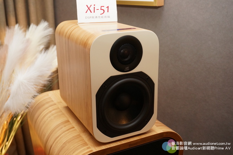

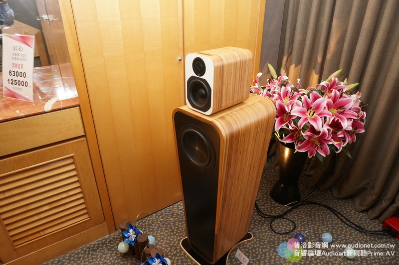

國產音響實力不容小覷,谷津更是亮眼

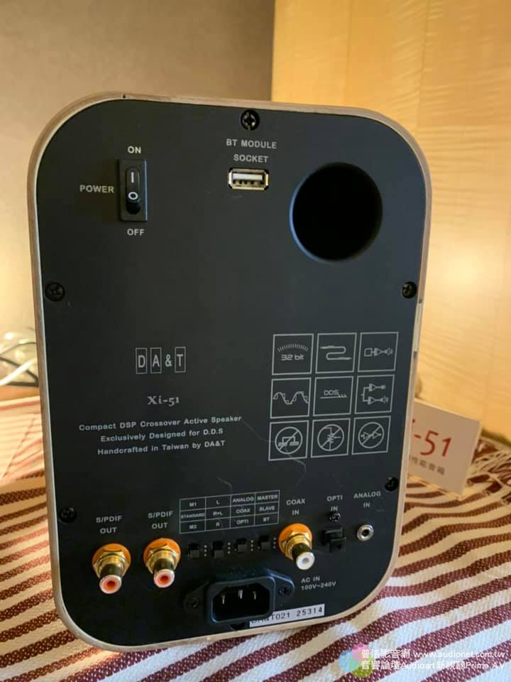

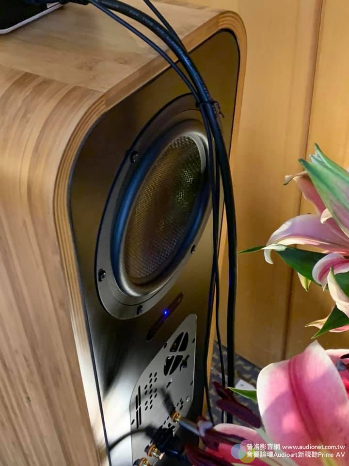

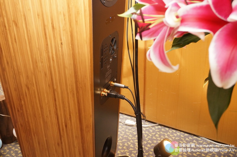

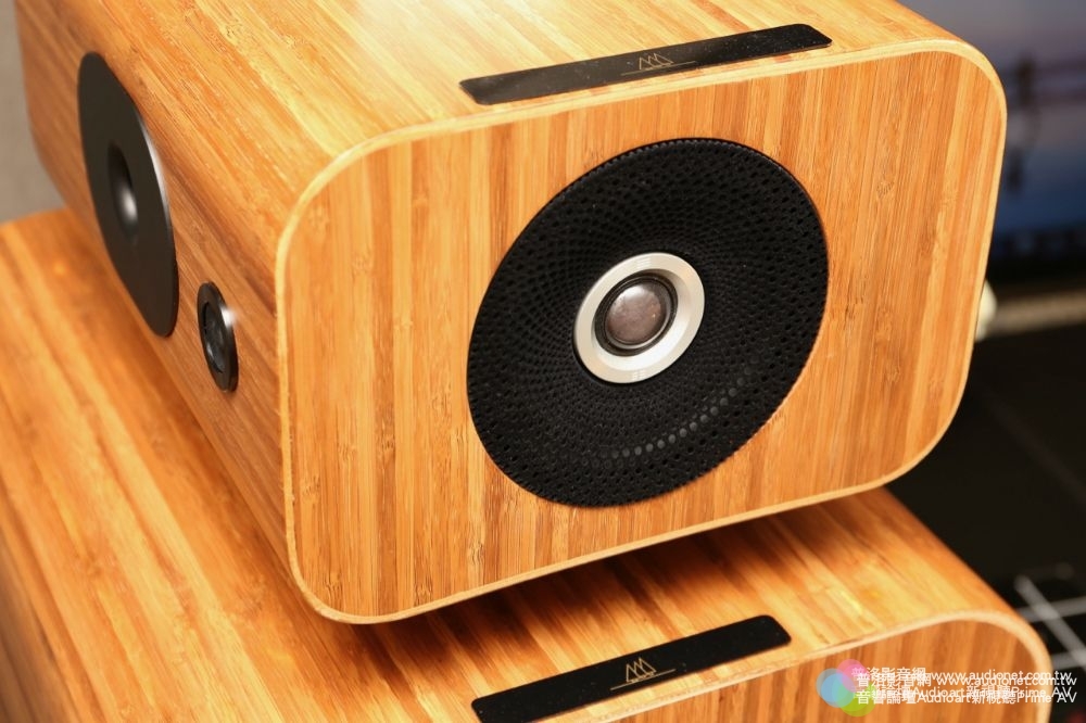

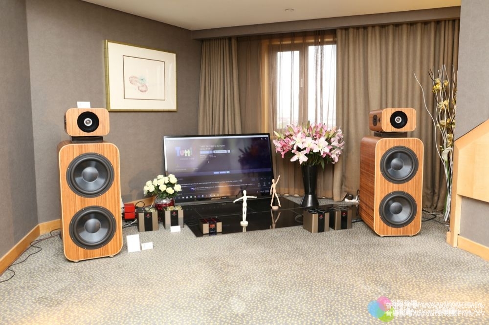

這次高雄音響展,照例有許多國產音響廠商參加,他們的產品也都年年精進,品牌型號我就不說了,大家都已經看到。不過,我要特別提出谷津,因為他們這次展出的Xi-51 DSP主動小喇叭,以及Xi-82超低音喇叭不僅外觀完成度非常高,其設計架構也完全符合現今網路時代年輕人對音響的需求。更佛心的是售價非常合理,年輕人只要努力幾年,應該都能負擔得起。而這一套喇叭系統,絕對可以讓您聽到各種音樂的精髓。甚至,它的藍牙傳輸介面並非內建,而是以隨身碟插入方式,這樣的設計可以隨著藍牙規格的提升而升級,另售3,000元也是合理。
谷津在2018年高雄音響展時,就已經展出名為Xi-61的DSP主動式小喇叭,那對喇叭的造型是橫置橢圓形,單體的安置方式也不同。到了2019年高雄音響展,在Xi-61之下加了Xi-12超低音喇叭,這二者就構成一套完整的全頻段喇叭系統。當時我看了就覺得相當好,可惜這套喇叭一直沒有看到在市面上推出。
今年,谷津所推出的Xi-51與Xi-82其實就是脫胎自上述的Xi-61與Xi-12,不過外觀完成度大幅提高,已經達到精美程度,而內部的技術也大幅提升,完全符合現今數位時代的需求,甚至32bit/384kHz的相容規格已經超前目前的串流音樂需求很多。多年來,谷津的老闆、設計者張先生一直提倡數位直通(D.D.S)觀念,也就是數位訊源進入喇叭之後,經過升頻、DSP處理、DAC數位類比轉換,一部擴大機驅動一個單體、唱出音樂。目前在市面上已經可以看到許多這樣的DSP主動式喇叭,例如KEF LS 50 Wireless II或Kii Three BXT等。不過,國產音響中做得如谷津這套喇叭般全面且精美者,恕我孤陋寡聞,我還沒見過。

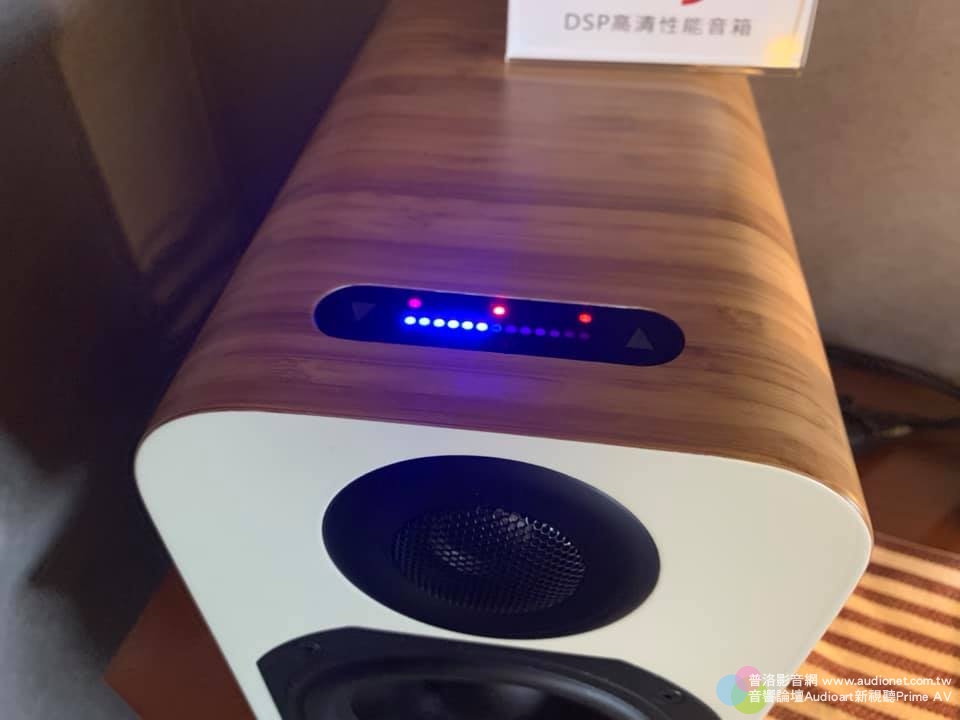

就以Xi-51來說,訊源的數位訊號進入喇叭之後,會先經過升頻處理,接著再送入DSP做單體的頻率響應修正、分頻點濾波、分頻點相位修正、低頻管理等工作。在DSP之後就兵分二路,高音單體與低音單體各有一個DAC數位類比轉換晶片,將數位轉成類比訊號之後,同樣還是分二路,以二部擴大機分別驅動高音單體與低音單體。這樣的設計貫徹了數位直通的概念,讓音樂訊號得以最純化,同時路徑也最短化。
而在喇叭單體製作上,谷津並不是購買市售現成單體,而是自己開發,找協力廠商製作,並且送到台中電聲產學技術發展與驗證聯盟(EATD)做測試。據張老闆說,光是Xi-51的低音單體就打樣16次之多,最後才通過規格檢測,由此可見谷津要求之嚴格。不僅低音單體如此,高音單體如此,X-82的低音單體也都是經過嚴苛的驗證過程。為何不採用現成市售單體呢?我猜谷津張先生不僅是要客製化自己想要的單體規格,可能還要證明台灣製造單體的優異吧?不要忘了,台灣以前就是單體製造大國。

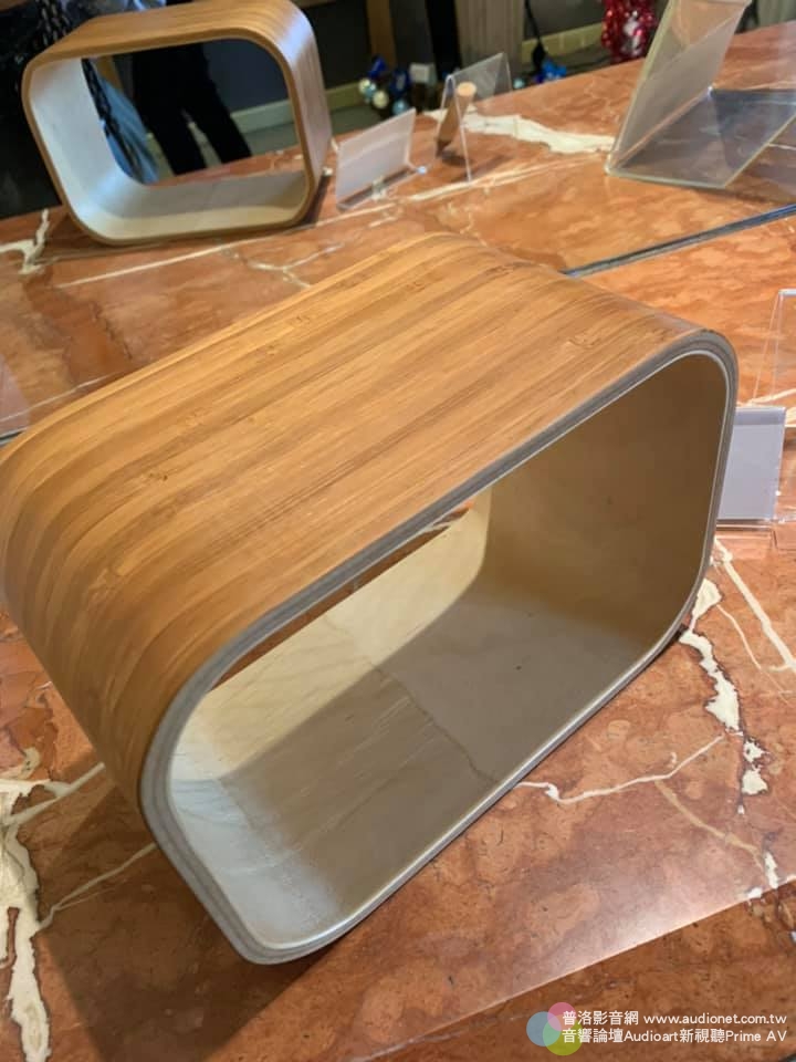

在箱體的製作上,Xi-51承襲上一代Xi-61的作法,箱體以曲木製成,不同的是Xi-51改貼竹皮,視覺與觸感上更顯精緻。曲木箱體是一體壓成,而非傳統幾片板仔膠黏,其強度與抗震能力更上一層樓。只需裝上面板鎖上單體,背板就是擴大機與輸入輸出端子,等於是四面一體成形。
到底Xi-51與Xi-82內建的擴大機功率有多大?張先生說,其實主動式喇叭的擴大機功率規格並不重要,重要的是它能產生多少的音壓而不失真?因為音壓的大小與喇叭單體的靈敏度有關。如果喇叭單體的靈敏度低,當然就需要大功率;反之如果喇叭單體的靈敏度高,擴大機的功率需求就不必那麼大。不過張先生還是給的內建擴大機的規格:Xi-51驅動高音單體的是75瓦,驅動低音單體的是150瓦。驅動超低音的是二部175瓦的擴大機。不失真音壓是105dB。
Xi-51左右聲道之間以S/PDIF數位同軸線連接,長度不拘,傳輸規格為32bit/384kHz(光纖32/192)。而超低音可以只用一個,也可以用二個,連接方式相同。連接一定會有時間延遲,但20kHz的千分之一度延遲您聽得出來嗎?而在喇叭的主跟從上可以自由設定,不受拘束。要設主跟從的目的是要控制音量。這對喇叭的音量控制採32bit演算,理論上動態範圍達到192dB,而CD才96dB,即使是在極低的音量之下也不必擔心失真的問題。假若您的數位訊源或數位前級有音量控制,也可以將二支喇叭設為從,這樣就可從訊源控制音量大小。

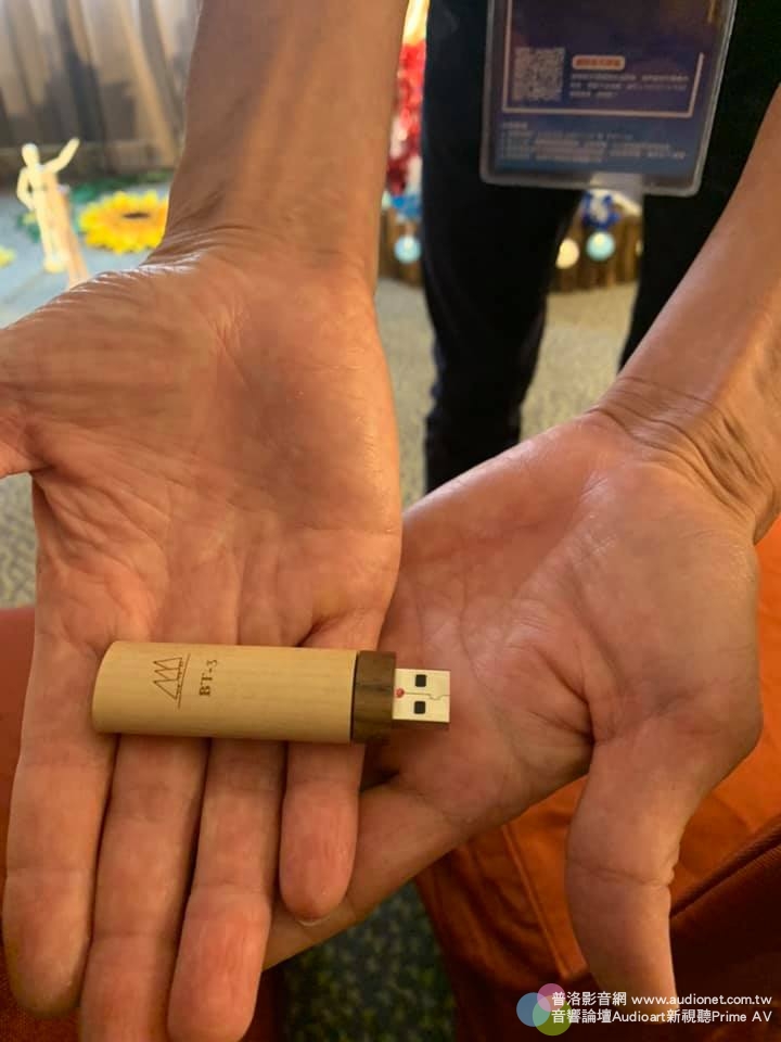

您也可以用藍牙來傳輸數位訊號,為了避免綁死無法規格升級,這套喇叭的藍牙發射是以隨身碟插入方式為之,隨時可以升級,可以適用LE-Audio、LHDC、LDAC等傳輸方式。我問谷津張先生,這套Xi-51與X-82的發想來自何處?他回答其實就是因為他認為上一代Xi-61與Xi-12的售價太高,谷津的目標消費者無法承受,所以才會著手設計這套Xi-51與Xi-82。外觀更漂亮、性能提升、售價更便宜,這樣的優質產品真的值得大家的支持。

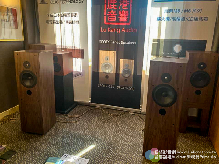

643-鹿港

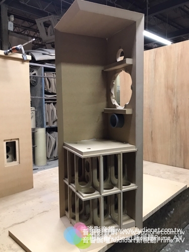

鹿港音響以自行研發的Spoey 230FS落地喇叭現場開聲,喇叭造型看似樸實,其實內中結構非常獨特,單體用料更是驚人,高音單體是丹麥傳奇專業單體廠Hiquphon的旗艦 OW4,9吋低音單體同樣是丹麥素負盛名的Audio Technology製造。資深音響迷看到這兩個單體品牌絕對肅然起敬,鹿港帶著Spoey到國外展出時,老外看到更是驚訝連連,因為同時用上這兩種單體的喇叭,價格絕對要乘上好幾倍。重點是,世界上跟沒有任何喇叭同時使用這兩家傳奇單體,在鹿港施老闆的悉心調校下,我才發現原來聲音這麼搭!
好東西不寂寞,Spoey不但成功進軍國外市場,也逐漸受到本地音響玩家的注意,如果你想進一步認識Spoey 230FS的技術特點與聲音表現,請看本站的詳細報導:
https://www.audionet.com.tw/thread-13544-1-1.html
Spoey 230FS箱體下半截是繁複的蜂巢式結構。這種特殊設計可以讓箱體更堅固,整體重心更低,完全聽不到箱體音染,難怪音質如此透明。

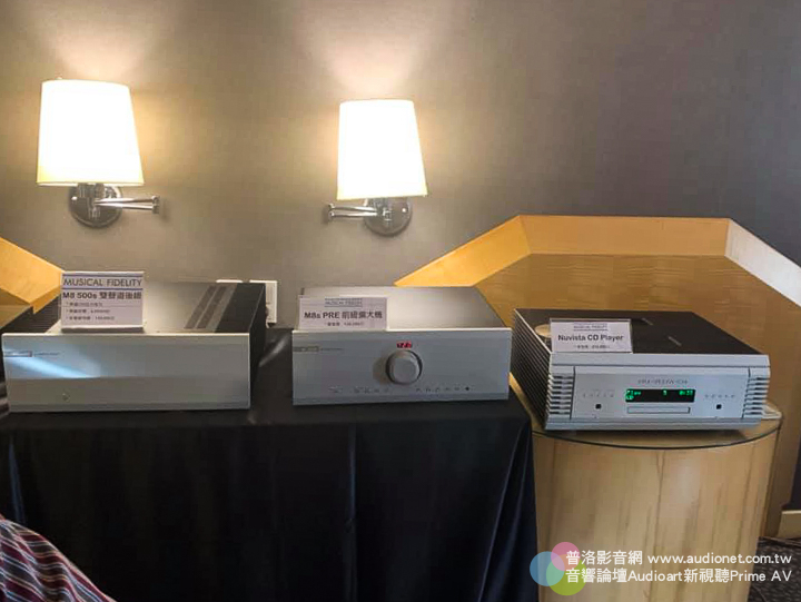

Musical Fidelity的擴大機一向是紮實好聲又超值的代表,最左邊那台M8a 500S後級在8歐姆負載時就可以輸出500瓦驚人功率,如此低調巨獸,絕對值得大家多多注意。

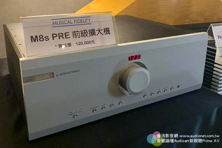

Musical Fidelity這款M8s PRE前級是全平衡架構,電源變壓器容量達350VA,對前級來說是超額供電,各級電路還有獨立穩壓,這種規格的前級實售價竟然只要12萬元!
