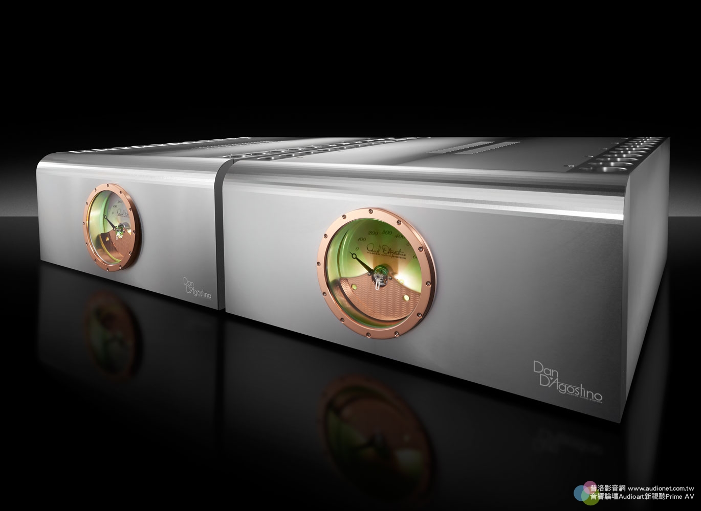

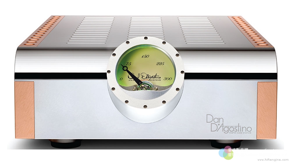

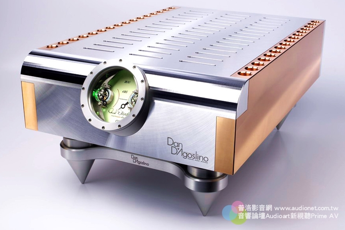

雖然堅持大功率輸出,但是Dan D'Agostino與當年的Krell卻有一個最大差異,那就是體積。Dan D'Agostino推出Momentum系列的目標之一,是希望將大功率容納在精巧的機箱中。這其實是一項高難度的工作,因為大功率不可避免的會產生高熱,需要大面的散熱片消散熱量,機箱體積因此很難縮小。為了解決這個問題,Dan D'Agostino才想出利用純銅打造「文氏管」(Venturi Tube)提升散熱效率的辦法。
純銅氏不但是散熱效率最好的金屬,同時也能維持工作溫度恆定,不過有史以來卻幾乎沒見過Hi End擴大機採用純銅打造散熱片,為什麼呢?Bill解答,因為純銅太容易氧化,加工難度太高。Dan D'Agostino好不容易找到一家金屬加工廠,願意替Dan D'Agostino的純銅散熱裝置進行多道陽極處理,製作過程非常費時,但總算解決了純銅的氧化問題。
雖說小型化是Dan D'Agostino的訴求重點,但是這個目標在Progression系列推出時,似乎有點破功了。Progression後級的體積比Momentum「長大」不少,這是怎麼回事?Bill坦白說,因為Momentum的純銅散熱裝置成本太高了,所以Momentum改採鋁合金打造,散熱效率比純銅差了一點,所以散熱面積必須加大。
(照片出處:www.avcat.jp/main/avnews/category/news/page/18/
值得注意的是,Dan D'Agostino並沒有讓Progression後級增加的機箱空間白白浪費,竟然連變壓器與濾波電容的容量也一併加大,輸出功率從Momentum Mono的400瓦(8歐姆)提升到500瓦。次旗艦後級的輸出功率與體積都比旗艦後級要大,這恐怕是Hi End音響界從沒見過的案例。難道Progression後級是比Momentum更好的選擇嗎?以超值程度還說,的確如此。不過以工藝成就而言,將400瓦納入精緻又小型的Momentum絕對是一代經典,我認為更有收藏價值。

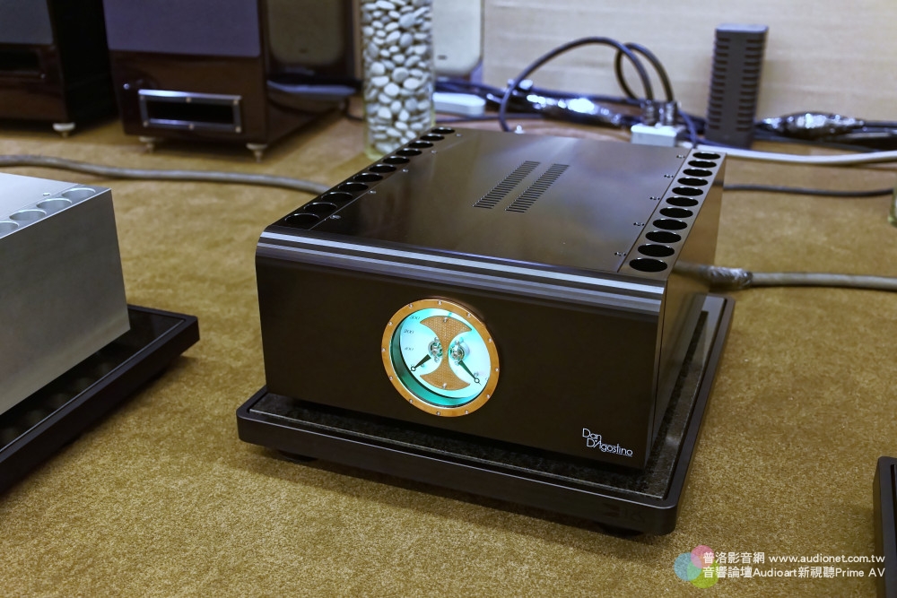

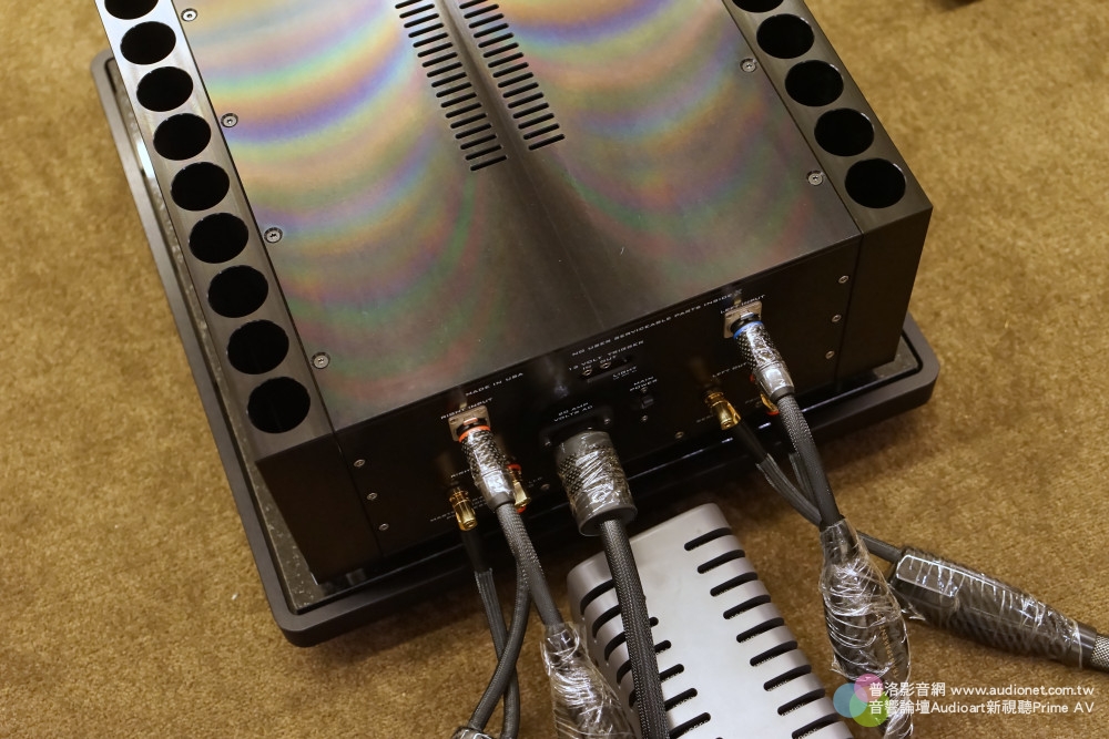

這是Progression Stereo兩聲道後級,電源變壓器與Progression Mono單聲道後級一樣是3,000VA容量,濾波電容總容量也一樣是400,000uF,使用功率晶體多達48顆,不過Progression Stereo必須供應兩聲道輸出,所以輸出功率降為300瓦(8歐姆)。
老實說,即使是Progression Stereo,2歐姆負載時也有本事輸出1,200瓦,驅動大多數喇叭都非常夠用了。發表會這天搭配Wilson Audio Alexia II喇叭,Progression Stereo就推得游刃有餘,輕鬆自若。
值得注意的是,Progression Stereo是可以改為Mono版本的,日後只要多買一台Progression Mono,就可以升級為單聲道版本。怎麼改?除了打開機箱修改線路之外,連前面板的表頭與背板也會一併更換,台灣總代理和申達可以幫用家處理到好,升級成本應該比換掉Progression Stereo另買Progression Mono便宜許多。

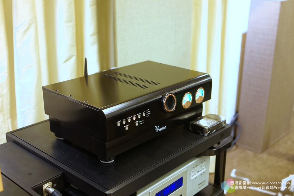

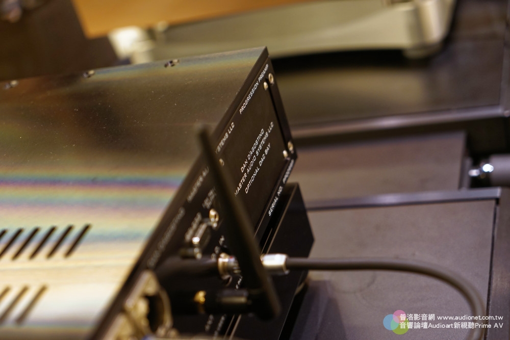

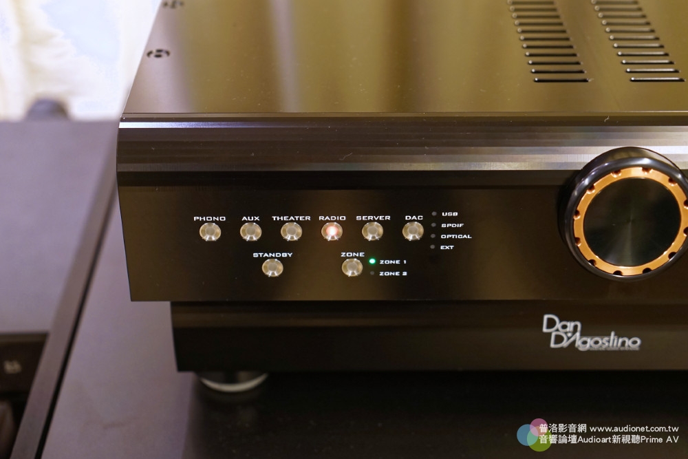

再說Progression前級,補充一個總編沒有提到的特點,這款前級有一個模組化插槽,可以加裝DAC模組。背板的天線只用於與藍牙遙控器連線,並不具備網路串流功能。
注意看前級面板按鍵,已經預留了數位輸入的切換選項。Zone 1與Zone 2則是用來切換兩組前級輸出,方便用家外接超低音喇叭。

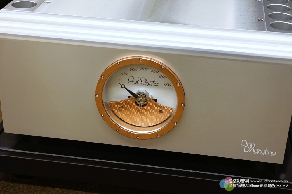

Progression前級的DAC模組絕非附屬功能,聽過Bill介紹,我才發現這個DAC模組不可小看,線路中竟然不使用一般廠製DAC晶片,而是用自行設計的FPGA進行數位濾波,並且用分砌式線路自行搭建數類轉換線路。為什麼要如此大費周章?一來可以充分掌握數位處理與數類轉換的運作,聲音比廠製晶片更好,二來可以預留日後升級空間,例如未來MQA高解析格式一旦普及,這個DAC模組就可以利用韌體升級,支援MQA完全不成問題。最令我驚訝的是,我以為Dan D'Agostino只擅長類比線路,沒想到這個DAC模組也是自家研發,當然不是Dan D'Agostino自己設計,而是公司內部本來就有負責數位線路的工程師可以設計數位線路。雖然如此,但是一出手就是如此高難度的數位線路設計,還是頗令我訝異。

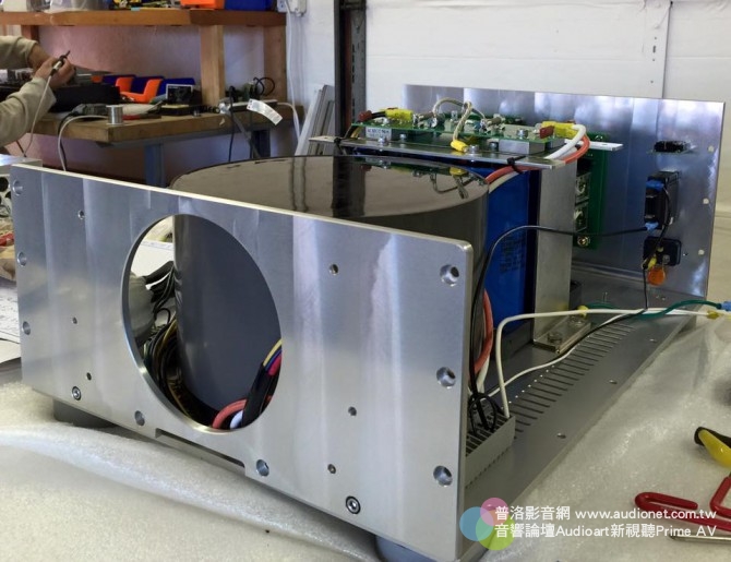

Bill最後拿出一個超大的表頭,大家都驚呆了!原本我真的以為這是Dan D'Agostino用來當贈品的「表頭造型時鐘」哩,沒想到他們真的即將發表全新旗艦擴大機,光是表頭就這麼大,難以想像機箱體積會有多麼巨大?更誇張的是,Bill透露,這款後級在2歐姆時輸出功率高達6,000瓦!天啊!一般家用電源怎麼可能餵得飽這款「怪獸」?我上網查了資料,才發現原來Dan D'Agostino早在2015年就有研發這款怪獸後級的構想,那時他說這款後級得要接220V的電才行(註),代表用家必須為這款後級申請電源專線。到底這款超弩級擴大機的最終架構是何樣貌?今年五月慕尼黑音響展Dan D'Agostino終於要正式發表了,請大家拭目以待!
